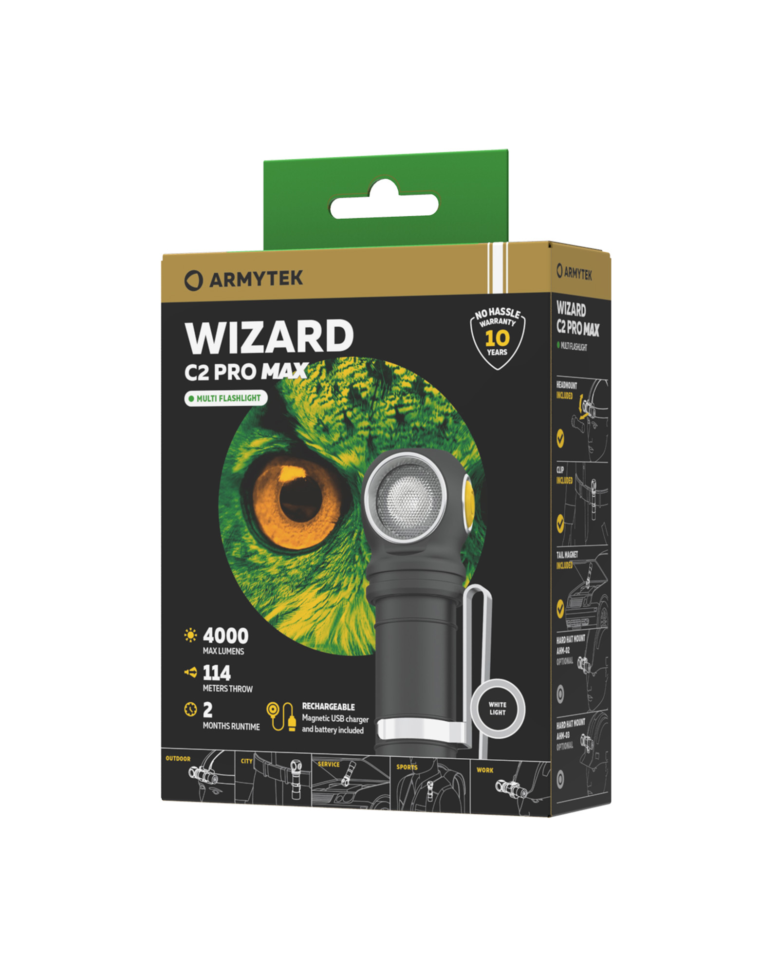

Armytek Wizard C2 Pro Max to latarka wielofunkcyjna (czołówka/EDC) o strumieniu światła do 4000 lumenów. Posiada aż 10 trybów pracy (w tym 3 tryby stroboskopowe), dostępna w wersji barwy światła zimnego lub ciepłego. Pancerna konstrukcja z lotniczego aluminium i stali, IP68 w zanurzeniu do 10 m, odporność na upadki z 10 m, akumulator 5000 mAh, szybkie ładowanie i magnetycznym mocowaniem – to cechy wyróżniające ją na rynku kompaktowych latarek. 10 lat gwarancji!

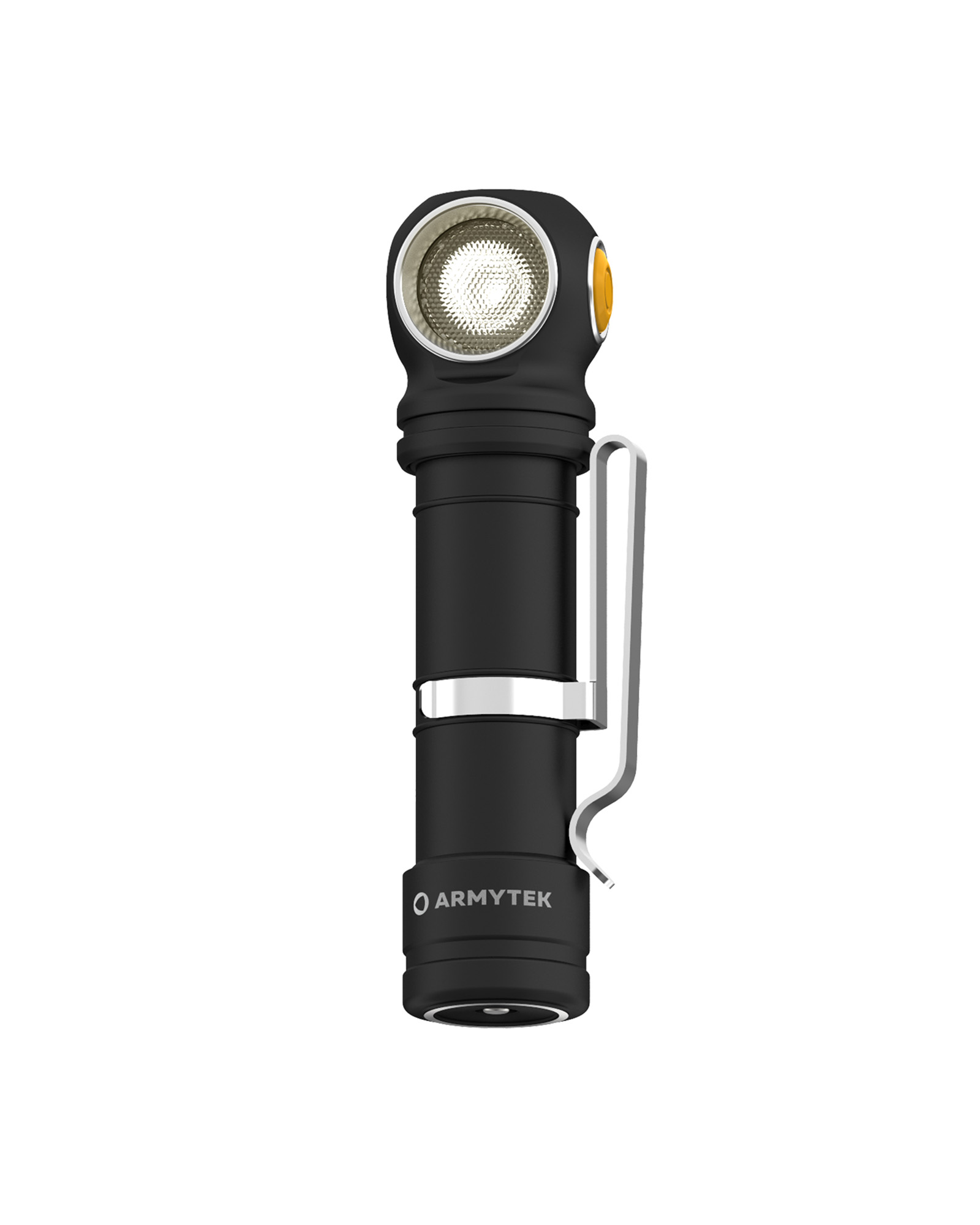

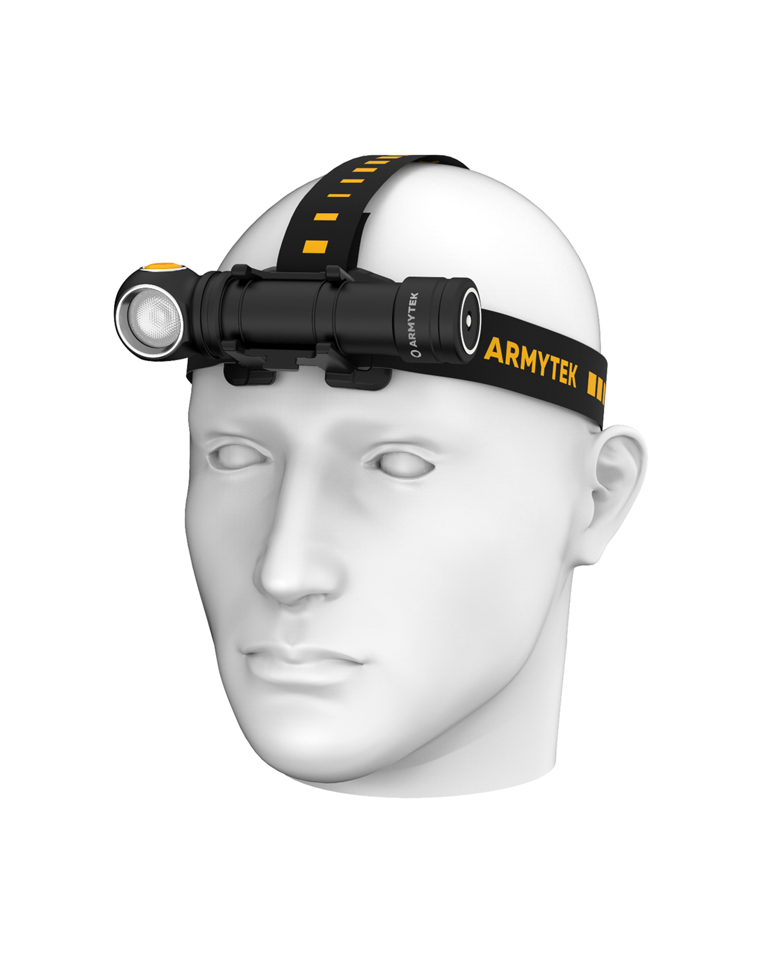

  1. Latarka czołowa: łatwa obsługa jedną ręką, niezawodne mocowanie na czoło. Jednoczęściowa obudowa bez długich przewodów, awaryjnych gumowych złączek czy zbędnych elementów. Latarkę można łatwo zainstalować, wyjąć i obrócić w uchwycie o 180°. Silikonowy pierścień z szybkozłączką zapewnia dodatkowe mocowanie.
  2. Latarka do codziennego użytku: kompaktowa obudowa, wygodny przycisk boczny, specjalne matowe anodowanie bez ostrego radełkowania. Niezawodny zdejmowany stalowy klips i silny wbudowany magnes.
  3. Latarka sportowa: obudowa z wytrzymałego i lekkiego aluminium klasy lotniczej, zwiększoną odpornością na uderzenia, stałe światło bez migotania. Wiele opcji mocowania, dodatkowe akcesoria do umieszczenia na sprzęcie sportowym.

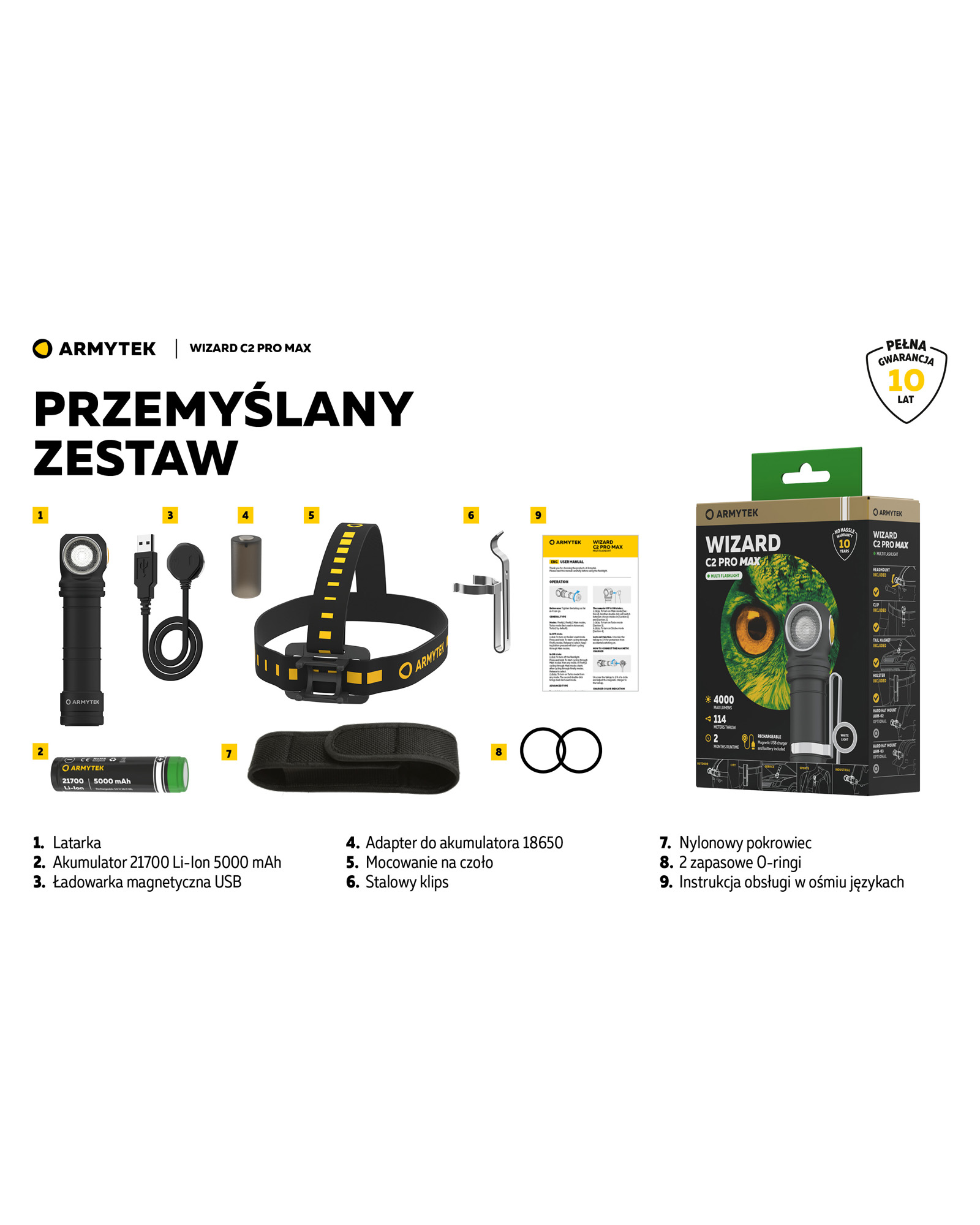

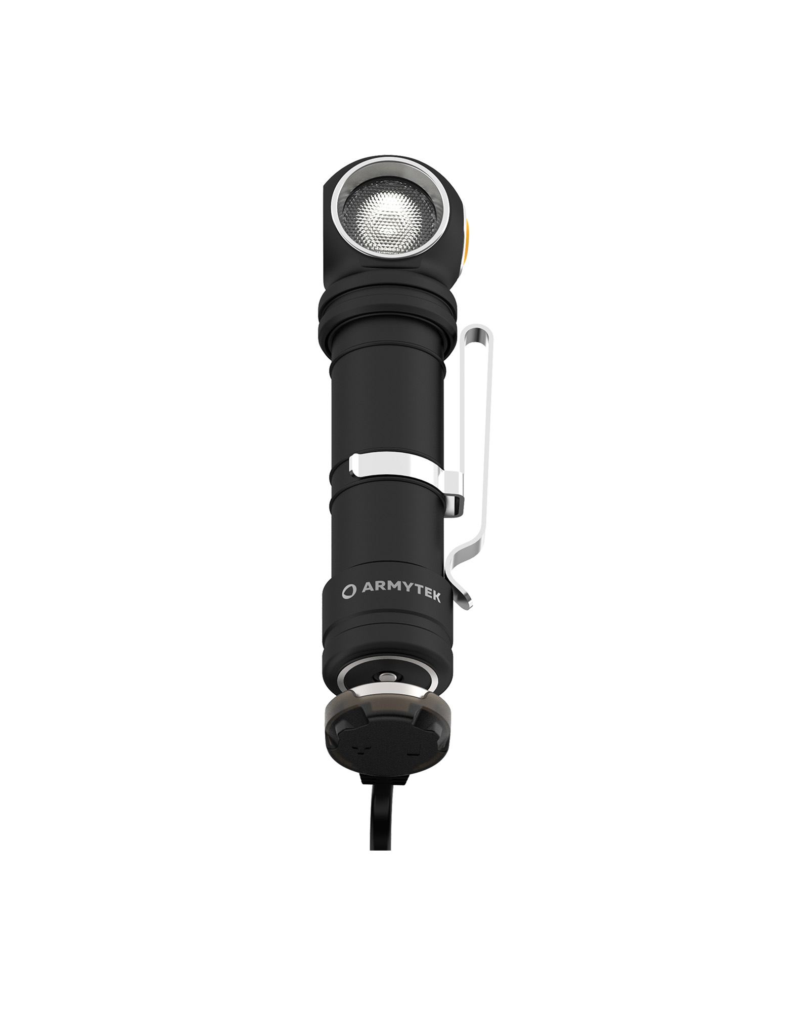

  • Szybka ładowarka magnetyczna: dołączony akumulator Li-Ion 21700 o pojemności 5000 mAh umożliwia naładowanie w 5 godz. 20 min. (możliwość zastosowania dowolnego standardowego akumulatora 18650 Li-Ion za pomocą dołączonego adaptera)
